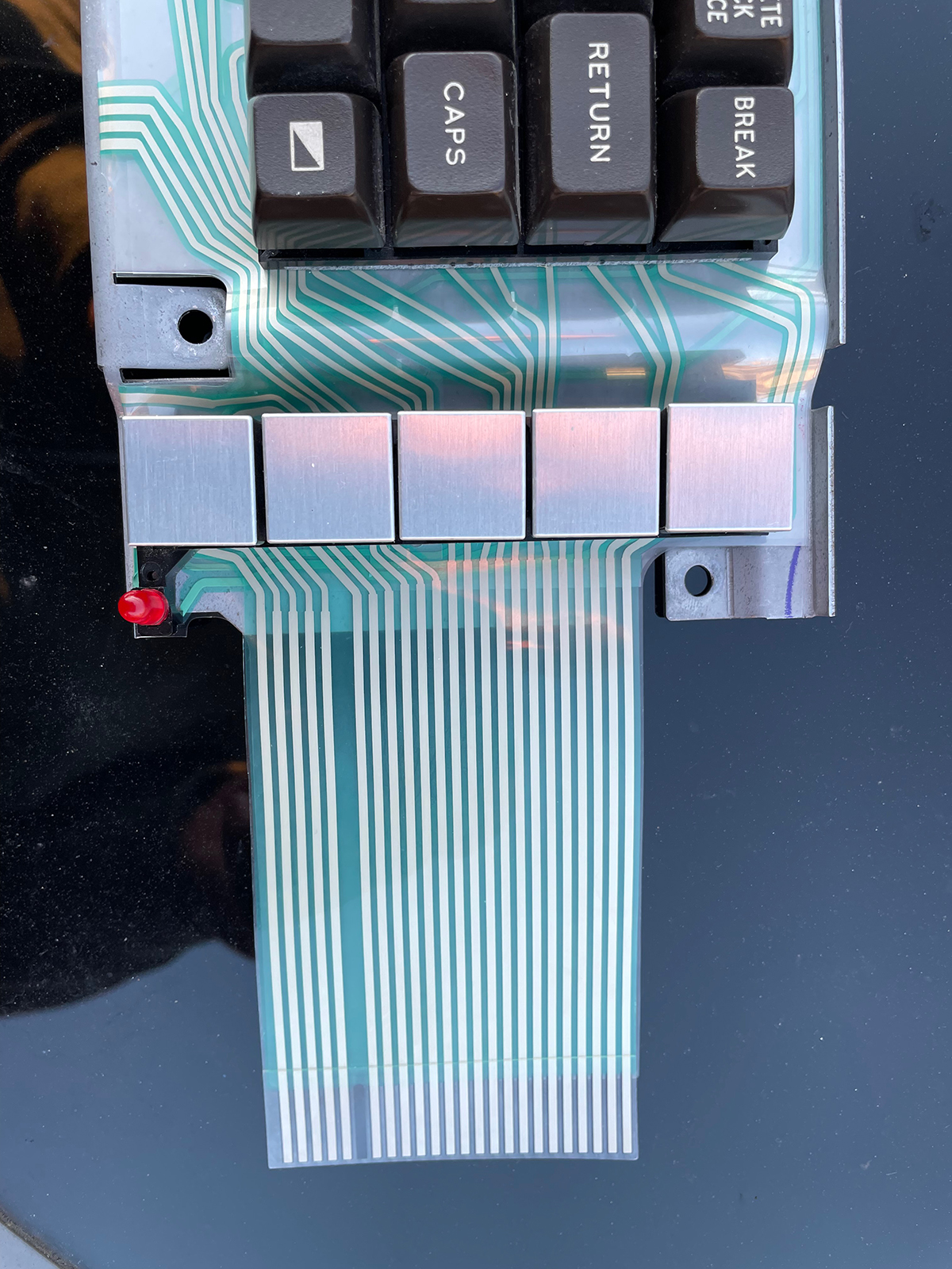

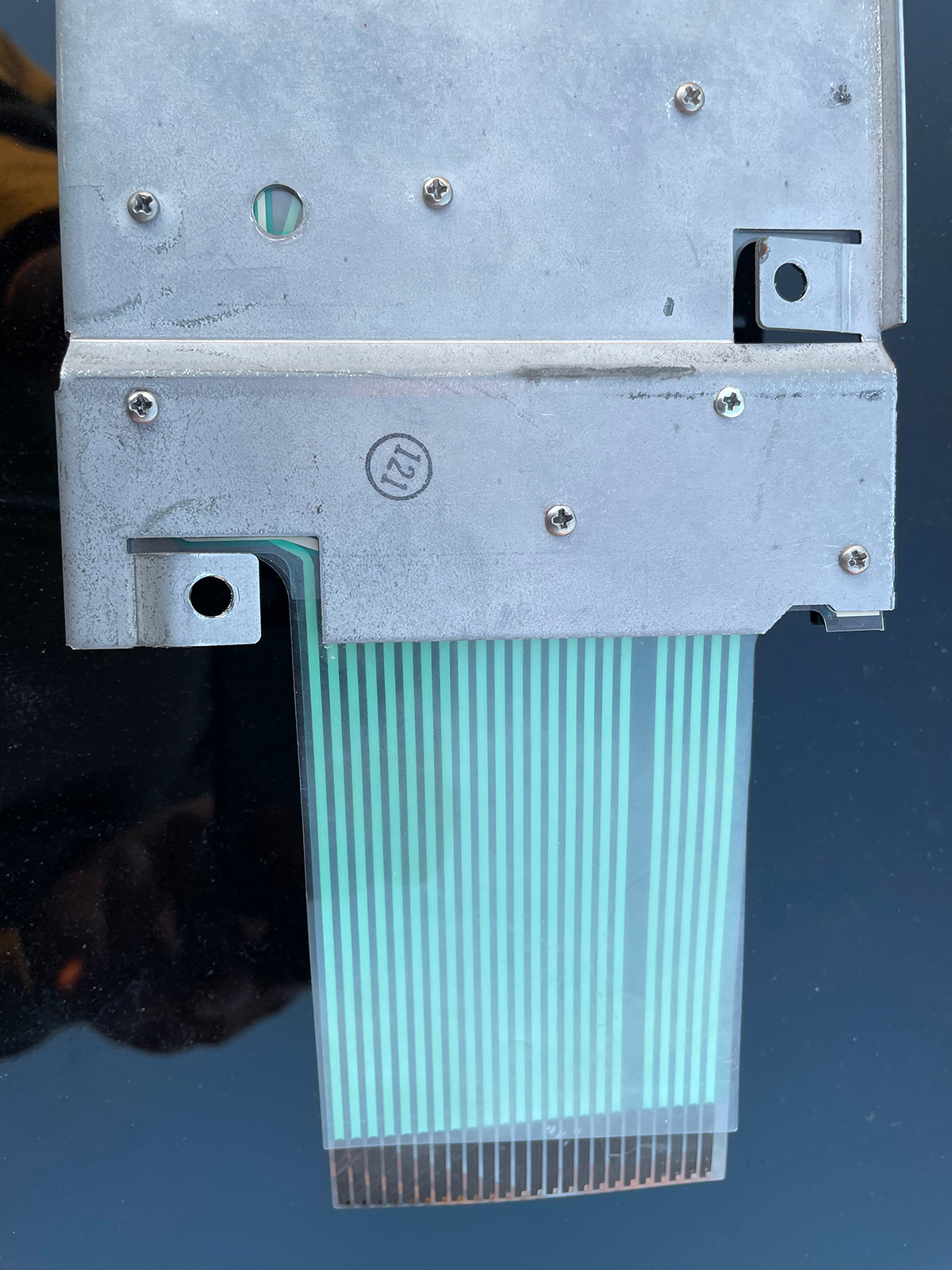

ich wollte heute bei einer defekten Tastatur ein Ersatz-Mylar von Retronics installieren. Alle normalen Tasten funktionieren, aber die silbernen Funktionstasten wollen zum Teil nicht. Ich habe den Block mit den Funktionstasten schon mehrfach ab- und wieder anmontiert, im besten Fall funktionierten Reset, Start und Select, aber alle habe ich nicht hinbekommen. Die kleinen Federn sind definitiv nicht herausgefallen und kommen auch alle brav heraus, wenn ich die Taten drücke. Jetzt meine Frage: in dem alten Mylar war zwischen den beiden gefalteten Hälften eine weitere Folie mit Löchern/Aussparungen an den Tasten eingelegt, vermutlich als eine Art Abstandshalter. Bei dem Retronics-Mylar war diese zusätzliche Folie nicht dabei, ich habe daher die alte wieder eingesetzt. Hätte ich die besser weglassen sollen?

Ich habe bereits zwei Tastaturen erfolgreich mit den neuen Mylars ausgestattet. Ich benutze dabei immer die alte(!) Zwischenfolie, daher hast du da alles richtig gemacht. 🙂

Dinadan schrieb: ich wollte heute bei einer defekten Tastatur ein Ersatz-Mylar von Retronics installieren. Alle normalen Tasten funktionieren, aber die silbernen Funktionstasten wollen zum Teil nicht. Ich habe den Block mit den Funktionstasten schon mehrfach ab- und wieder anmontiert, im besten Fall funktionierten Reset, Start und Select, aber alle habe ich nicht hinbekommen. Die kleinen Federn sind definitiv nicht herausgefallen und kommen auch alle brav heraus, wenn ich die Taten drücke. Jetzt meine Frage: in dem alten Mylar war zwischen den beiden gefalteten Hälften eine weitere Folie mit Löchern/Aussparungen an den Tasten eingelegt, vermutlich als eine Art Abstandshalter. Bei dem Retronics-Mylar war diese zusätzliche Folie nicht dabei, ich habe daher die alte wieder eingesetzt. Hätte ich die besser weglassen sollen?
Alles richtig gemacht - die "Zwischenfolie" muß von der alten Installation verwendet werden.
Ich habe mittlerweile auch einige davon verbaut, das Problem wird verursacht durch einen zu hohen Widerstand. Die Ursache KANN sowohl die neue mylar-Folie als auch der Tastatur-Connector sein, also die Buchse auf dem Mainboard. Ist diese zu ausgeleiert, gibt es nicht mehr genug Anpreßdruck.
Zwei Lösungswege:
  1. Die Rückseite des Folienkontakts, also der Teil, der in die Buchse des Mainboards gesteckt wird, mit Klebeband (Elektriker-Tape) "verstärken" um mehr Druck zu erzeugen
  2. Die Widerstände R134, R135 und R137 (alle 470 Ohm, unten rechts auf der 800XL Platine) durch Drahtbrücken ersetzen
RESET sollte nicht betroffen sein, oder? Wenn doch: R40 (100 Ohm, nähe POKEY) durch Drahtbrücke ersetzen.

Vielen Dank für die Tipps und ein kleines Update: ich habe die erste Ersatzfolie nicht zum Laufen bekommen. Bei dieser Folie ist ab Werk bereits die Rückseite an den Kontakten für größeren Andruck mit einer zweiten Schicht verstärkt, eine weitere Lage Tape hat dann nichts geändert. Da ich mir das Auslöten der drei Widerstände nicht zutraue, habe ich auf Verdacht ein weiteres Mylar bei Retrohax bestellt, insbesondere da ich einen Preisvorschlag mit 20% Rabatt bekommen habe. Diese Folie funktioniert! Interessanterweise kam das zweite Mylar (das erste hatte ich mir vor ca. zwei Jahren bestellt) jetzt mit eine neuen Zwischenfolie, dafür fehlte die Verstärkung an den Kontakten. Ich habe daher zu Sicherheit wie von Jürgen empfohlen vor Einbau ein Tape angebracht. Nun ist alles wieder in Ordnung und die erste Ersatzfolie werde ich zur Sicherheit aufheben, vielleicht ist die doch noch einmal nützlich.
